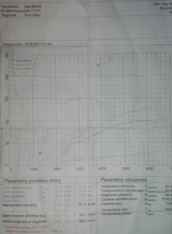

Dawno nie pisałem bo też niewiele się przy furze dzieje. Była hamownia ale byłem niezadowolony z wyniku.
Setup w dzień pomiaru:
2.0 z głowicą 2.0xr2e z wałkiem 290 od Rewara przyspieszony na maksa (tylko wtedy zawory nie spotykały się z tłokami). Czasy wałka cholera wie jakie bo Rewar mi nie podał bo sam nie wiedział. Luz zaworowy ustawiony na 0.3 (ubzdurało mi się że tak ma być). Brak oleju w skrzyni (przy wymianie zleciało 100ml z zagłębienia miski wraz z kawałkiem przesuwki). Kolektor wydechowy bez powiększonych kanałów do portek (zapomniałem że w nowym nie zrobiłem a stary oddałem koledze w potrzebie).
Wynik poniżej:
Dopiero przy przygotowaniach do CA CUP w Kielcach wyszło, że nie ma oleju i luz zaworowy za mały, kolektor też poprawiłem i dodatkowo owinąłem bandażem. Silnik zaczął równo chodzić na jałowych i mogłem go dokręcić powyżej 6500 obr/min (wymieniłem przewód paliwowy na całej długości na 10mm, w najmniejszym punkcie miał 4mm średnicy).
Z wyniku na CA CUP jestem mega zadowolony, udało mi się stanąć na podium (3 miejsce). Do tego atmosfera niesamowita, polecam każdemu. Luc, Jurek i Konrad ugościli mnie po królewsku, miałem nawet miejsce pod ich namiotem.

prawie 130 KM, a na kołach 100 KM. i 165 Nm, czyli tyle co w 2.0 na wtrysku, a moc większa.
To dobry wynik, a po dopracowaniu będzie lepszy- jak piszesz.

Junioross, kolektor od Ciebie, przy okazji owijania bandażem okazało się, że zapomniałem powiększyć kanały wylotowe.
Magic, nie jestem zadowolony, ma pęknąć 130 koni, do tego czasu nie wyciągam silnika. Do tego moment jakiś podejrzanie niski, normalnie przy takiej mocy wychodzi ponad 170Nm. Następny pomiar zrobię na tej samej hamowni dla porównania strojenia i na innej dla porównania hamowni. Ale to pewnie na wiosnę.
