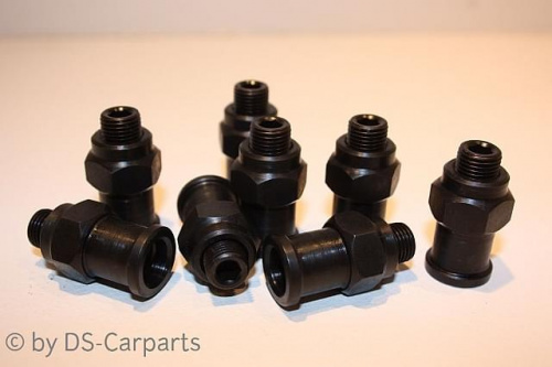

a może coś takiego ?:
Ładne ale za drogie i nie widać pod maską ;)

i co o tym sądzicie ? mam mieszane uczucia.....

MarcinD. pisze:i co o tym sądzicie ? mam mieszane uczucia.....
jak coś jest głupie i działa, nie jest głupie.
Nie ma już dostępnych nowych nakrętek?
a gdyby zamienić nakrętki miejscami? Nowe na dół, stare na górę? Estetyka wykonania by się polepszyła, jeśli to komuś pomoże. Ettore Bugatti twierdził, że piękne mechanizmy lepiej działają, coś w tym jest.

Flave pisze: Nie ma już dostępnych nowych nakrętek?
Są dostępne w stanach po 3 dolce, nie wiem jak na risse i innych szwabskich sklepach.

Przemek - GT350TA pisze:
szukałem też nowych, ale albo nie mieli, albo chcieli cenę jak do nowego auta.
Na razie ciężko to sprawdzić, bo dopiero upał to zweryfikuje. Najbardziej się boje, że to się gdzieś odkręci i poleci dalej.....
