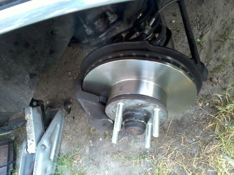

Post autor: Przemek - GT350TA » niedziela, 09 sie 2015, 17:16
Nowe poliuretany założone, stare były twardości żelków haribo, nowe mają twardość 95 shore.
Nowe wentylowane tarcze brembo, zacisk aluminiowy brembo, klocki ferodo ds performance, dystans 25 mm, szpilki 65 mm, przewody hamulcowe stahlflex. Jeszce tylko wymiana płynu na motula rb600 plus regulator siły hamowania i hamulce gotowe.
Posty: 4462
Re: A - GT350TA - Przemek
Post autor: magic » niedziela, 09 sie 2015, 21:04
a ten płyn to nie jest silikonowy?
