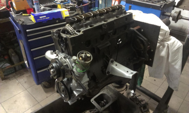

Magic specjalnie na twoją prośbę, narazie pomalutku coś się dzieje.
Silnik prawie powoli składany w całość

Zaciski na mokro malowane czy jakas inna technika ? Jakas specjialna farba ?

dziad1 pisze:Zaciski na mokro malowane czy jakas inna technika ? Jakas specjialna farba ?
Zaciski były wyczyszczone i są pomalowane specjalnym lakierem właśnie do zacisków.

Post autor: dziad1 » sobota, 03 sty 2015, 20:14
yhy
ale wyczyszczone druciakiem czy wypiaskowane?
Położony jakiś podkład czy farba sama robi za 2w jednym?
dopytuje sie bo kiedyś tez pomalowałem specjalną farbą do zacisków i ..... długo nie przetrwała

Zaciski były wypiaskowane, dokładnie wymyte i odtłuszczone, jako pierwszy był podkład bodajźe 2 warstwy i na koniec lakier do zacisków, niepamiętam ile warstw. Pomalowane tak, źeby lakier był dość gruby. Zobaczymy ile wytrzyma.

dziad1 pisze:yhy
Piaskuj i maluj proszkowo, albo podkład epoxy i na to lakier.

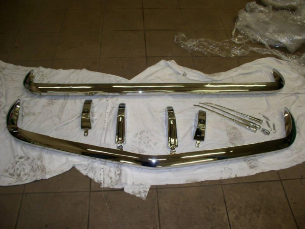

Polerki już im nie trzeba !

Tak z ciekawości... ile taka przyjemność kosztuje??

2,5 tyś.

Masakra!! to ja chyba zostanę przy polerce...
