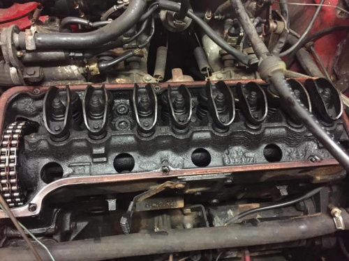

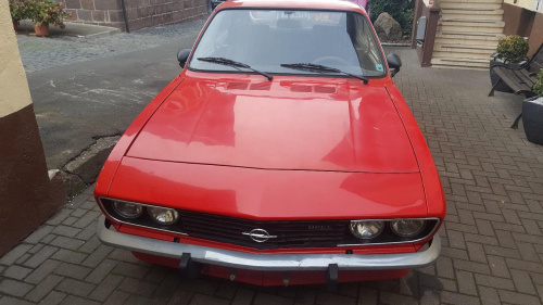

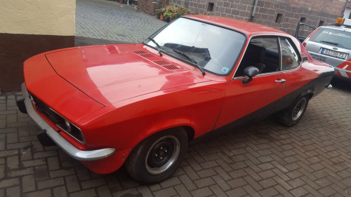

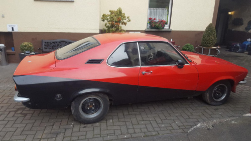

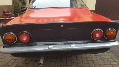

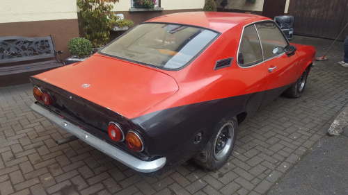

Przedstawiam oficjalnie swoja nowa przyjaciolke jaka jest Manta A rocznik 72. Auto mam od dwoch tygodni. Szukalem kadeta c, ale w oczy wpadla aukcja na ebayu z ta oto Manta. Stala ona sobie spokojnie nietykana przez okraglutkie 17 lat. Tak na marginesie kupiona niedaleko Rüsselsheim. W aucie siedzi silnik 1.9 na wtrysku, podobno orginalny z Manty A, niestety w dowodzie 1600, a wiec po swapie. Przygotowany do odpalenia, niestety pompa paliwa trup czekam na nowa. W najblizszych planach blacharka, lakier i duzo radosci :D :D
Tutaj fotki jeszcze z aukcji:

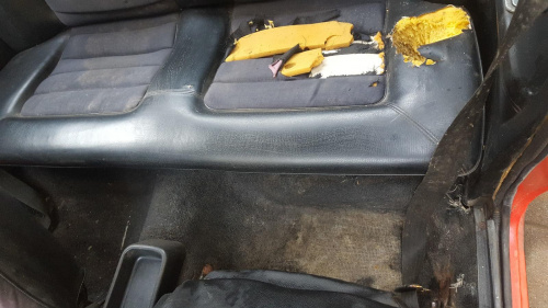

z tylu mysza sie najadla :)
Tu transport...
I w garazu:

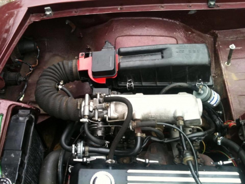

Teraz porownanie. U gory moje, na dole nie moje. Zastanawia mnie podpiecie niektorych wezy. Czy w obu przypadkach prawidlowe, bo jednak troche sie rozni.
Wszelki opinie, sugestie i komentarze mile widziane. Najbardiej te negatywne i pouczajace. Pozdrowionka
Posty: 2683
Re: A - CIOTKINS - Krystian
Post autor: MarcinD. » piątek, 04 lis 2016, 18:02
no fajna, życzę udanej reanimacji.....
co do silnika -to na zdjęciach za mało widać, ale zdaje mi się że foto z samego dołu to L -jetronic, a ty masz pewno LE Jetronica.(bo pięć wtrysków, bo żółte wtryskiwacze itp....) [rurę i filtr powietrza masz od manty A z wtryskiem, reszta to pewno od manty B 1.9/2.0] Z tą odmą to bez różnicy.
Jeśli będziesz miał orginał 1.6 to tam i tak nie było wtrysku tylko gaźnik.

Jesli o wtryskiwacze chodzi to patrzymy na kolor tych wtyczek z elektryka? U mnie sa szare.
Posty: 2683
Post autor: MarcinD. » piątek, 04 lis 2016, 18:40
z tego co pamiętam wtyki na wtryskiwaczach w LE były żółte, a w L białe, jeśli się nie mylę.
A masz tam dodatkowe rezystory podpięte do instalacji ? Jak ich nie ma to LE, jak są to L.
Na stronie głównej, są w garażu opisy L i LE to sobie możesz porównać.
Posty: 4466
Post autor: magic » piątek, 04 lis 2016, 22:13
Jeśli chodzi o podłączenia, to te na dolnym zdjęciu jest bardziej prawidłowe.
Twój wtrysk to LE, bo masz 5 wtrysk i przekaźnik pompy paliwa, które w L nie występują.
Jeśli masz wtyczki szare- to znaczy że coś jest kombinowane.

Post autor: ciotkins » niedziela, 06 lis 2016, 16:53
Niestety rura miedzy dolotem, a przeplywka jest powaznie uszkodzona musze zastapic ja na jakis czas czyms innym. Z racji malej dostepnosci orginalna uszkodzona rure bede probowal oddac do firmy, ktora to naprawi. Znacie jakis wspolczesny zamiennik latwo dostepny, ktory by tam spasowal?

ciotkins pisze:Niestety rura miedzy dolotem, a przeplywka jest powaznie uszkodzona musze zastapic ja na jakis czas czyms innym. Z racji malej dostepnosci orginalna uszkodzona rure bede probowal oddac do firmy, ktora to naprawi. Znacie jakis wspolczesny zamiennik latwo dostepny, ktory by tam spasowal?
ta rura w Twoim samochodzie nie jest oryginalna.
Ale też żadna rura jaką wudziałem w oplach nie pozwala na wygięcie w 180 stopniowy łuk, więc pozostaje ci albo zmienić położenie filtra powietrza, albo jakieś części tuningowe, byle w czarnym kolorze.

Po zalozeniu nowej pompy wody silnik hula. Oprocz co troche puszczajacych wezy, paru kaluz benzyny motor pali na dotyk. Probowalem go rozgrzac, ale po 3-4 min zaczynalo go dusic i bez dodawania gazu poprostu gasl. To jedno, a drugie to mierzylem dzis kompresje, wychodzilo 10 na kazdym plus minus 0,5. Kicha,bo chyba kolo 14 powinno byc, ale musze to zrobic lepiej, bo po pierwsze na zimnym silniku, po drugie sprzet do pomiaru byl krotko mowiac h.... owy.

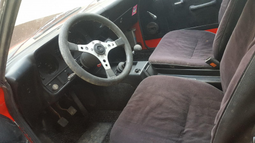

Chyba tyle narazie co do silnika. Zajalem sie rozbiorka wnetrza, wybebeszylem wiekszac. W sumie to myslalem, ze w podlodze bedzie gorzej, ale i tak blacharz bedzie mial co przy aucie robic.
Przedemna wydarcie wiazki elektrycznej, nie wiem jak to ogarne ;) bedzie chyba 1000 zdjec...
