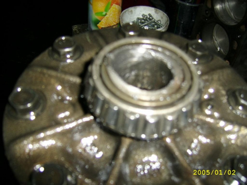

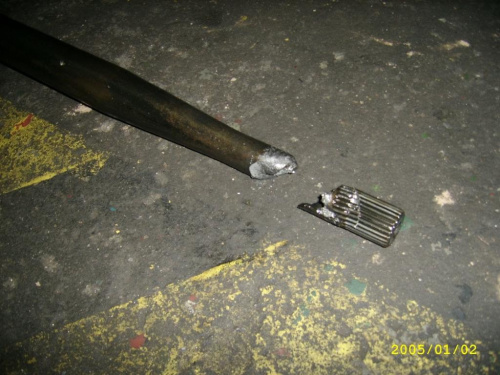

W asconie 3.0 v6 biturbo most z manty 2.0 wytrzymał chwilę.
Mam nadzieję, że Bykownik nie obrazi się za zapożyczenie zdjęć.
Obrazek Obrazek

A ten most Bykownika był ze szperą ?? czemu ukręciła się jedna półoś ? Pewno w momencie palenia laka w koło, bo nie sądzę by jadąc na wprost. Warto pamiętać, że rozmawiamy o elementach które mają dość spory wiek i ilość przejechanych kilometrów za sobą.
Nadal sądzę, że orginalny most ze sprawną szperą i wzmocnionymi bebechami powinien spokojnie ponad 200 wytrzymać.

Most Byka był zaspawany i dostawał straszne baty sami byliśmy w szoku że tyle wytrzymywał tym bardziej że nic z nim nie robił tz. nie remontował nie wymieniał łożysk tylko dolewał olej bo się pocił. Dlatego do mojej Manty chcę kompletny most po "remoncie" który powinien wytrzymać pod 250 KM
