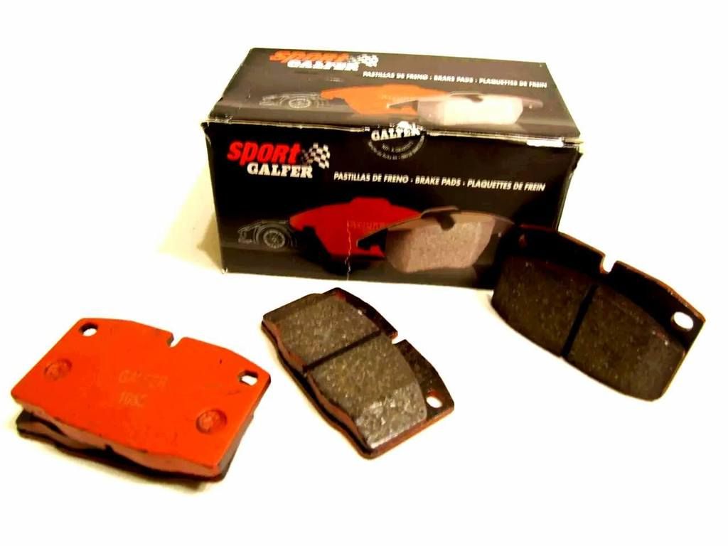

Sprowadzenie ich trochę trwało ale w końcu doszły - GALFER Sport FDT 1055 pod zaciski z Rekorda 2.2
Najwyższy współczynnik tarcia z pośród klocków, które posiadają homologację drogową i w dodatku nie wymagają dogrzewania.
Mam nadzieję, że to załatwi sprawę mało skutecznych hamulców.

Adaśko pisze:A o EBC nie myślałeś? Zastanawiam się nad takimi, bo moje obecne ATE już mnie wkurzają.
Myślałem o EBC ale podobną skuteczność oferuje dopiero linia Red Stuff Ceramic ale dopiero po delikatnym dogrzaniu.
Jako, że wypady na tor w moim wypadku będą raczej incydentalne to nie mam zamiaru hamować bez powodu tylko po to żeby utrzymać temperaturę klocka i co za tym idzie wysoką skuteczność hamulców.

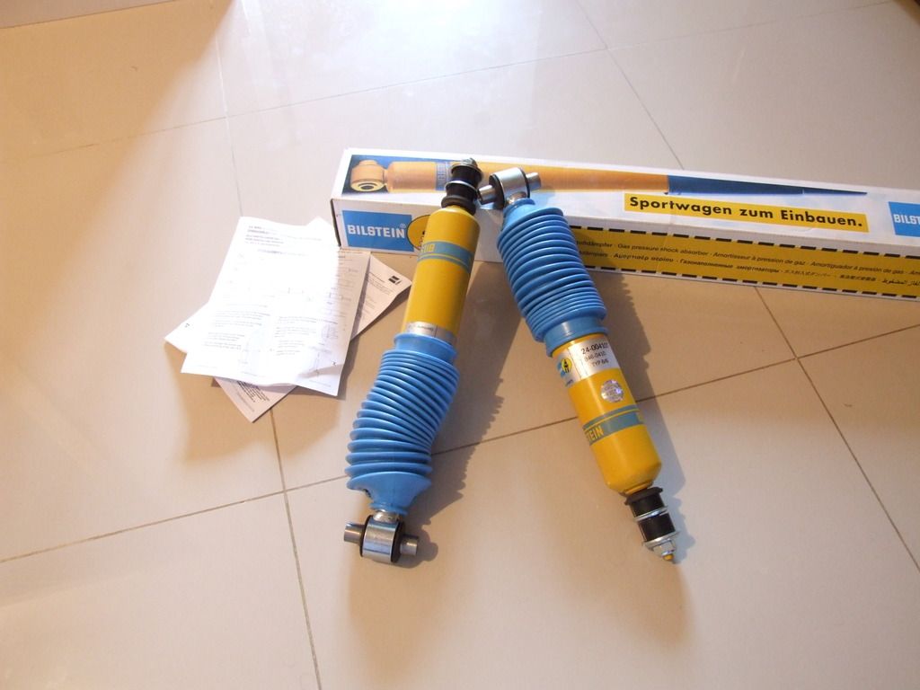

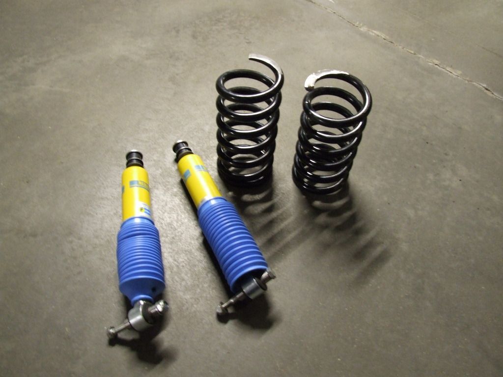

Kolejne podejście do zawieszenia.
Trzeci już zestaw amortyzatorów.
Były Koni, potem Bilsteiny B6 na cienkiej sztycy, a teraz wykonane na zamówienie i utwardzone wg wytycznych Luc'a Bouskaert'a nowe Bilsteiny na grubej sztycy
A tu już przed montażem w komplecie z nowymi sprężynami (4 komplet, załamka).
Posty: 4438
Re: A - JUNIOROSS - Bartek
Post autor: magic » wtorek, 02 lut 2016, 09:29
Nareszcie jakieś merytoryczne zdjęcia...
