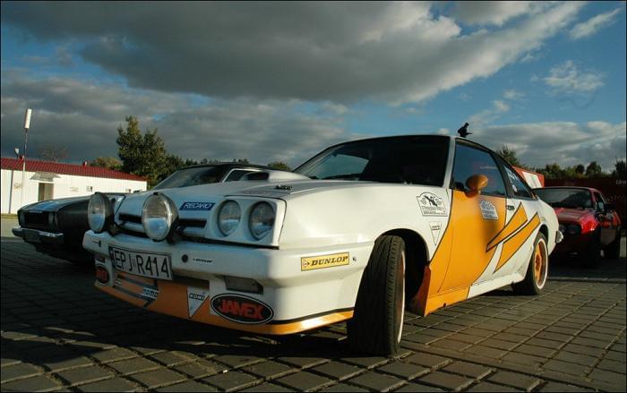

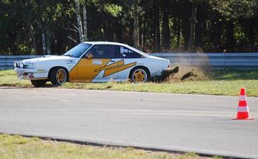

Moja pierwsza manta:
Mantą tą zdobyłem kilkukrotnie Ognisty Tłok MC, dwa pierwsze miejsca na torze Kielce w zlocie starych samochodów (również fajna nagroda za najlepszego opla od MC), wygrałem oraz byłem trzeci w Youngtimer Party w Poznaniu w klasie 90-150hp.
Manta przeszła w dobre ręce kolegi Adama.
Teraz czas na zmiany i pościganie się w klasie powyżej 150hp. Umożliwić ma mi to druga z moich mant:

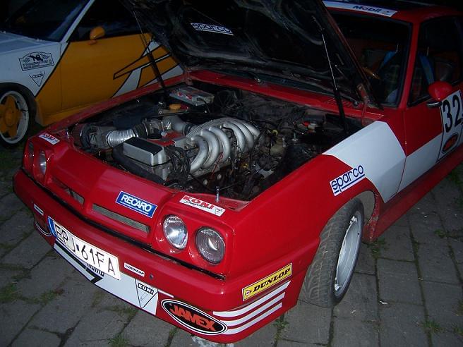

Jest to manta zakupiona od Adama (Szpery z MC) i wyposażona w:
-KONI SPORT - żółte regulowane nowe
-JAMEX - sprężyny
-Hamulce wentylowane REKORD 2.2 - tyl narazie nowy zestaw orginał
-Wydech przelotowy, rozprężający, podwójny
-Silentblocki POWERFLEX - nowe
-Szybki tylny most - stan super
-Silnik C30SE 24V DUAL RAM - pochodzący z automatu - nowy rozrząd, świece splitfire
-soczewki E30
-Skrzynie manualną, nowe sprzegło SACHS
-Układ chłodniczy C30SE + chłodnica oleju C30SE
Reszta to nowe duperele typu paski, pompy wody, paliwa .. itp
Przeróbki:
-tunel poszerzany
-wał nowy
-zawieszenie skrzyni
-zawieszenie silnika
-uklad chlodzenia - przedni pas konstrukcji wlasnej, chłodnica przed pasem
wiskoza zachowana, wentylator elektryczny
-drązki reakcyjne - zmienione mocowania - zmieniony kształt
-miska olejowa - aluminiowa, skrócona, z dodatkowym zbiornikiem z lewej strony, antyprzelewowe komory itp. smok zmodyfikowany
-układ wydechowy 6x2
- itp ..

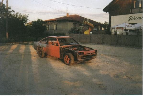

Dzieki Adamowi, któremu za pomoc (aktualną również) dziekuję, manta odzyskała blask wyglądając wcześniej tak:
