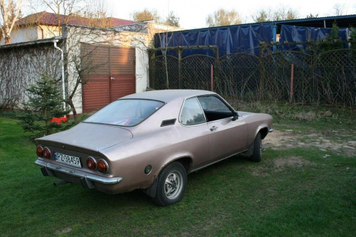

Jakiś czas temu kupiłem swoją pierwszą Mante :D i chciałem sie pochwalić zakupem. Mam nadzieję że znajdą sie osoby które przeszły juz remont swojego samochodu i pomogą mi w szukaniu części. :lol:
Może zacznę od tego jak rozpoczęła sie moja przygoda z tym samochodem.
Prawie rok temu zobaczyłem Mante w krakowie pod galeria. Z ciekawości podszedłem żeby zobaczyć co to za samochód. Okazało się ze miał tylko znaczek opla i żadnego więcej napisu. Wiec po powrocie do domu zacząłem szukanie tego samochodu w sieci. Juz wtedy wiedziałem że muszę mieć to auto. Po znalezieniu w internecie modelu rozpocząłem poszukiwania ofert kupna. No i wreszcie znalazłem.
Proszę bardziej doświadczone osoby o komentarz.
W pierwszej kolejności zabrałem sie za silnik z hamulce ( bo były zapieczone). rozebrałem ja całe wyczyściłem i złożyłem do kupy. Co do silnika to moim zdaniem jest on w całkiem dobrej kondycji. Pali za każdym razem ,ciśnienie ma w miarę przyzwoite. Wymieniłem tylko pompę wody. (generalny remont silnika planuje w następnym roku)
Teraz jestem na etapie szukanie blacharza który podejmie sie zrobienia blacharki ( bo jest co robić) i zrobi to porządnie.

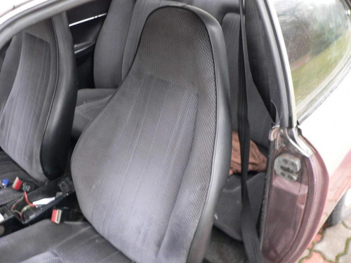

Może mi ktoś powiedzieć czy te fotele są orginalne?

witaj
dlugo ta manta byla na alegro.............
Fotele sa nie orginalne

Ale fajniutka. Ten kolor to chyba nie oryginal?

kolor to chyba wyszedł z pomieszania kilku farb :). W orginale był niebieski. Ale ja wstępnie planuję pomalować na czerwono. Ale to na razie tylko plany. :)

arek_lorek pisze:(...)Może mi ktoś powiedzieć czy te fotele są orginalne?
Mogę się mylić ale wyglądają jak fotele od garbusa

Szybko się zabraleś do roboty. Musiala dlugo stać ta Manta bo z tylu ma jeszcze orginalne opony a z przodu legendarne Stomil D-124.
