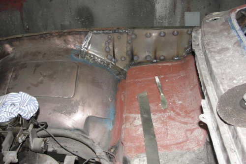

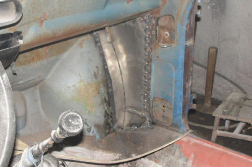

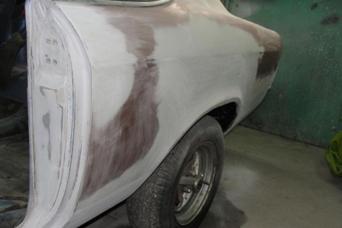

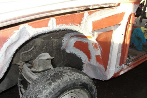

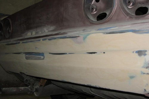

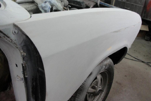

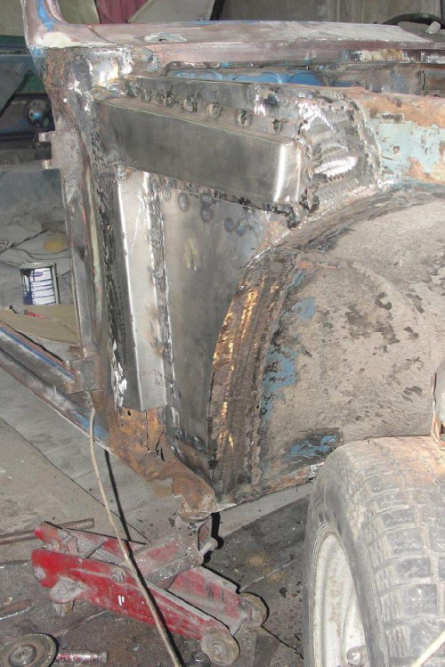

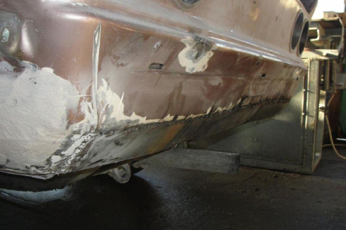

Tak jak wcześniej obiecałem dodaje kolejną porcję zdjęć z mojego małego remontu. Komentujcie, oceniajcie, krytykujcie. :)
(jak by ktoś słyszał o lewym błotniku na sprzedaż to dajcie znać. Bo z mojego nie dużo zostało. :?
to zdjecie zostało zrobione w trakcie pracy wiec nie sugerujcie sie tymi małymi nierównościami :)
tak wyszło na pod koniec. Ale tez jeszcze nie jest dopieszczone tak jak powinno być. :)

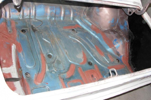

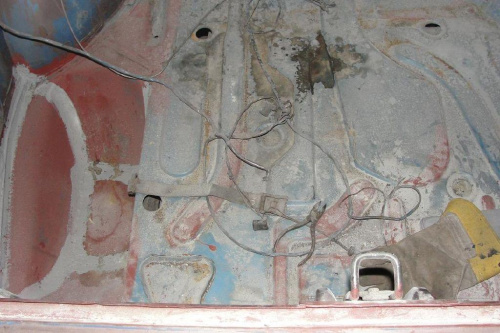

idąc dalej mogę pokazać to co zostało zrobione w bagażniku.

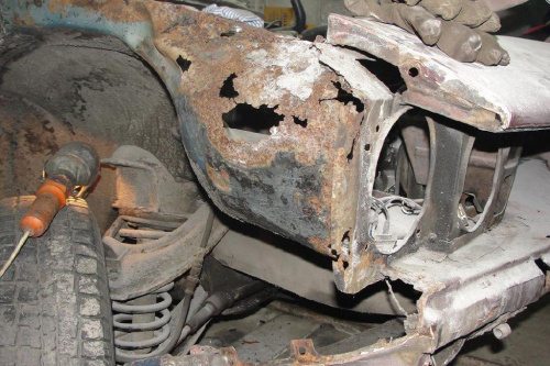

tutaj sa zdjęcia z aktualnie toczących się prac. :)
a tutaj taki zalążek tego co muszę jeszcze zrobić....

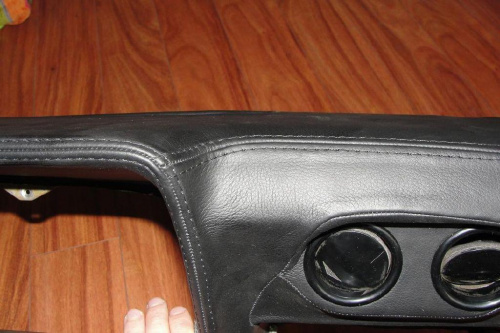

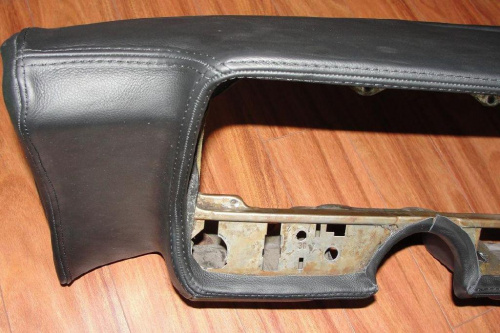

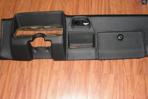

A na koniec element którym chciałem sie pochwalić bo uważam że to są dobrze wydane pieniądze. Biorąc pod uwagę ze deska była popękana stwierdziłem że trzeba ja obszyć. A żeby nie mieć juz z tym problemów połaszczyłem sie na skórę. I boczki drzwi też mam zamiar oddać do obszycie żeby nie było sie nie różniły od deski.

Post autor: Przemek - GT350TA » środa, 09 lut 2011, 17:47
Te blachy które wstawiasz to bym trochę przeprofilował żeby je wzmocnić.
Deska pierwsza klasa, sam nad czymś takim myślę, więc spytam jaka cena za taką usługę?

Post autor: arek_lorek » środa, 09 lut 2011, 18:10
Przemek - GT350TA pisze: Deska pierwsza klasa, sam nad czymś takim myślę, więc spytam jaka cena za taką usługę?
1200 zł...... :? Ale wygląda LUX!!! :D:D

Post autor: Junioross » sobota, 12 lut 2011, 18:28
Decha wyszła naprawdę nieźle i robi wrażenie ale za taką kwotę to miejsce wokół środkowych nawiewów mogliby bardziej dopracować

Post autor: arek_lorek » sobota, 12 lut 2011, 21:44
Kiepsko wyszło na zdjęciu. Ale w realu wyglada wiele lepiej. :)

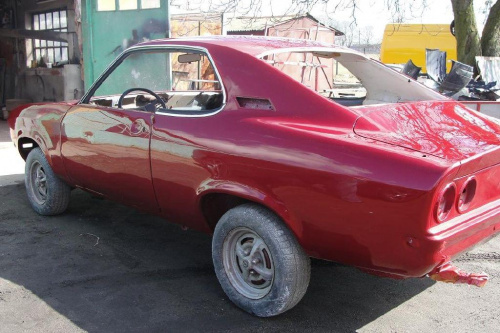

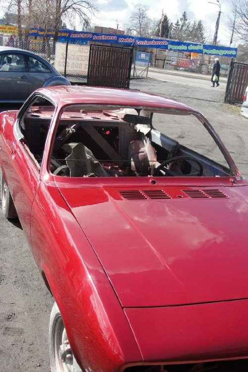

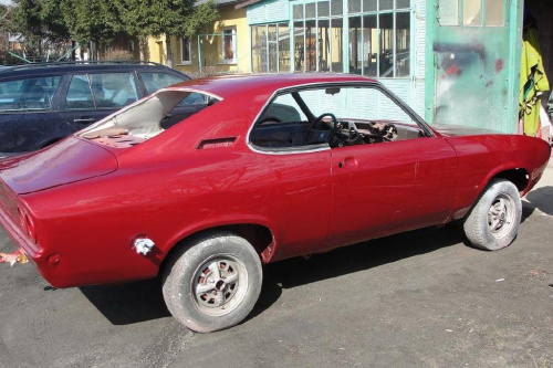

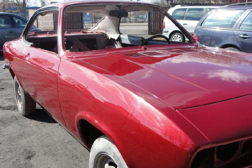

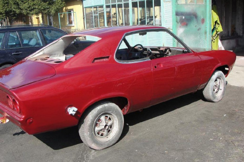

Post autor: arek_lorek » sobota, 26 mar 2011, 16:10

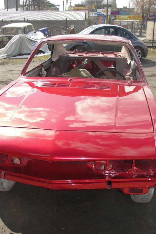

Tak jak obiecałem wcześniej nadeszła pora żeby dodać kilka fotek z prac które zostały juz wykonane. :)
Ten etap jest juz dawno za mną zdjecia wrzucam dla zainteresowanych. Dzisiaj odebrałem autko od lakiernika :D i prezentuje sie następująco....
Kolor to czerwona perła ze stajni Mazdy

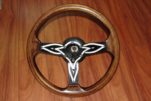

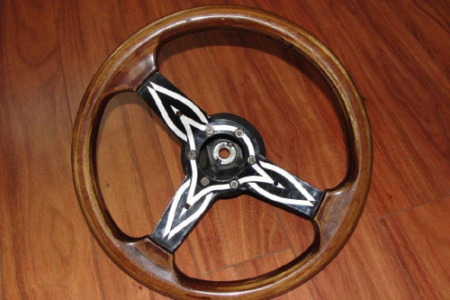

A tu jeszcze moj dzisiejszy zakup. Co prawda ta kierownica potrzebuje poświęcenia odrobine czasu ale mysle ze bedzie pasowała. :)
komentarze, rady i uwagi mile widziane. :)
