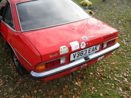

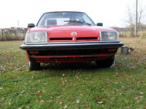

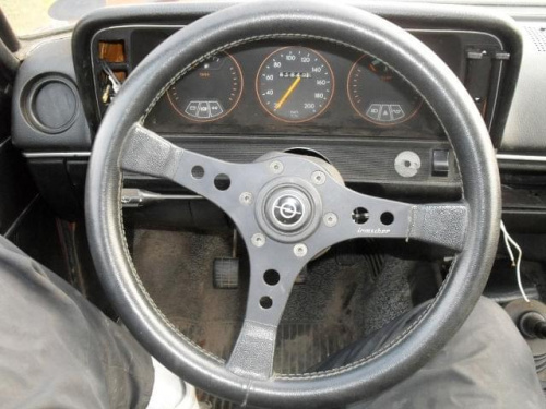

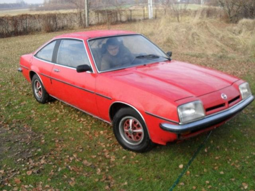

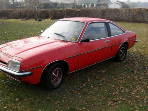

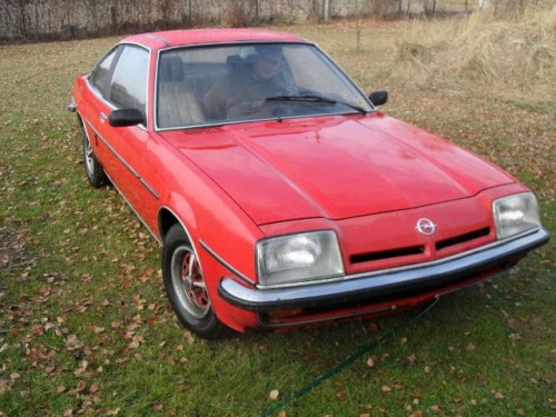

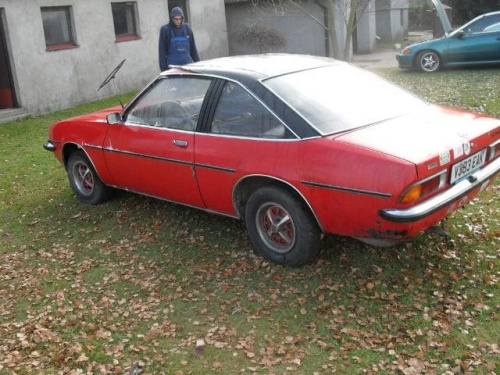

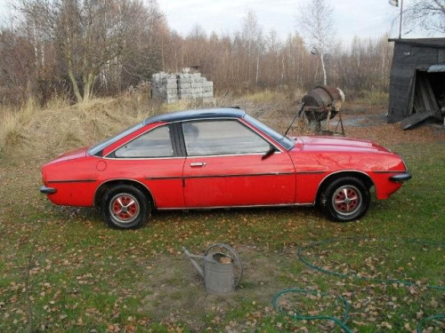

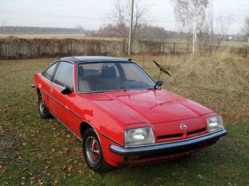

Cześć wszystkim,
od niedawna jestem właścicielem opla manty ( konkretnie od listopada 2011).
Zawsze miałem chrapkę na ten samochód, ponieważ taki sam miał mój ojciec jak byłem dzieciakiem i sentyment pozostał.
Manty poszukiwałem od dłuższego czasu i w końcu trafiłem na taką wersję o jaką mi chodziło, czyli : B coupe z chromami.
Auto jest z 1977 roku, na dzień dzisiejszy posiada silnik 1.6.
Auto sprowadzone z niemcowni, widać, że bardzo długo stała w jakimś kurniku bo pełno rys od pazurów :) i strasznie śmierdziało w środku.
Na dzień dzisiejszy postęp w pracach renowacyjnych jest niewielki: rozebrałem środek, i osprzęt silnika, pozdejmowałem chromy itp.
Przygotowuje je do remontu blacharki, części już zakupiłem tj.: nowe progi, błotniki tył, kolana podłużnic i podciągi. Robi się się powoli coraz cieplej więc na dniach pewnie praca ruszy z powrotem.
Poniżej fotki zrobione parę dni po zakupie, zaraz po myciu:
Następna porcja zdjęć z wykonanych prac wkrótce.
Pozdrawiam

piekny material do odbudowy! Mechanicznie tez masz jakies pomysł na modyfikacje, czy zostanie oryginał?
Czarny dach wroci?

hmm co do planów to więc tak:
Z zewnątrz planuje pełen oryginał, tzn. po remoncie blacharki zostanie położony nowy lakier taki jak jest obecnie, vinyl na dach również wróci ( obecnie jest zerwany bo już do niczego się nie nadawał) co do felg to planuje poszerzyć orginalne krzyże ale to jeszcze może się zmienić.
Co do rozwiązań technicznych to planuję wrzucić koninę , jakieś sprężyny obniżające, wymiana wszystkich tulei na poliuretan no i zmiana silnika ale tu mam dylemat czy to bedzie 2.2 czy 2.4 ( napewno będzie CIH) i czy będzie na gaźnikach czy nie. Zobaczymy jaki będzie dostęp części :).
