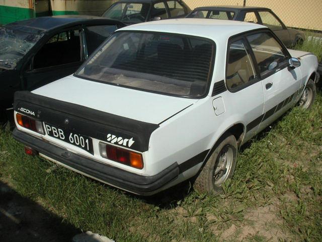

Po 15 latach od zakupu, projekt wreszcie się doczekał swojego czasu. Zmotywowało mnie śledzenie relacji ze szczegółowych remontów Waszych samochodów. Co prawda im więcej czytałem Waszych relacji, tym bardziej dochodziłem do wniosku, że ja jeszcze nie jestem gotowy na podjęcie wyzwania, ale może to i dobrze.
Szukałem części, zbierałem materiały, kontakty i czuję się już jako tako na siłach, żeby zrobić to jak potrzeba.
Dla przypomnienia:
Parę słów wstępu o tej Asconie:
Egzemplarz z 1980r, co ciekawe i dosyć wyjątkowe - od nowości w Polsce, a dokładniej w Płocku :shock:
Oryginalna, limitowana wersja Sport (ale to akurat widać na pierwszy rzut oka) Bezwypadkowa, ale zżarta przez rdzę popisowo, do wersji a'la Flinstones, czyli podłogi brak, podłużnic brak, przedniego pasa, fartuchów, bagażnika i innych przydatnych elementów podwozia również brak. Generalnie to nie mam pojęcia jakim cudem się nie złamała, albo chociażby zawieszenie się nie urwało z mocowań.
Ale poza tymi "drobnymi" mankamentami jest kompletna we wszystkie detale charakterystyczne dla wersji Sport, więc krótko mówiąc:
trzeba ją zrobić :)
